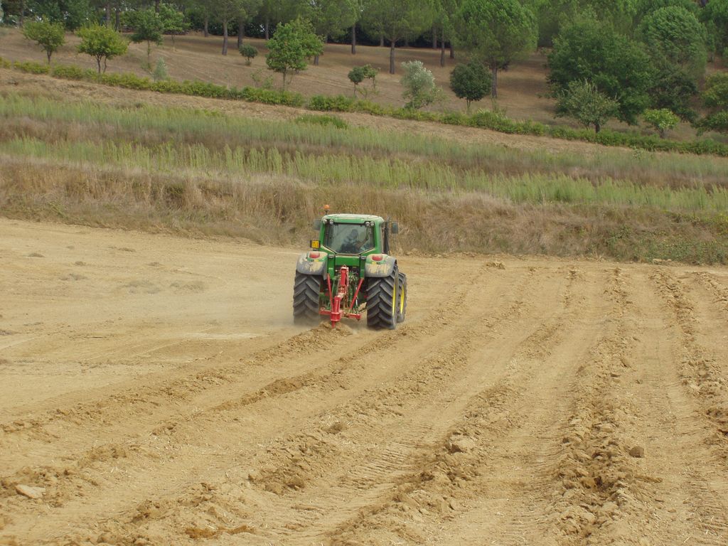

Chiamato in vari modi: aratro talpa, drenatore, fognatore ecc. utilizzato per molte lavorazioni.
Una o più ancore con elevata luce da terra e minima inclinazione, dotate di "palla drenante" posta dietro l'ancora che permette di formare delle "gallerie" sotterranee (da qui il nome talpa) per incrementare lo sgrondo delle acque in eccesso.
Principalmente viene utilizzato:

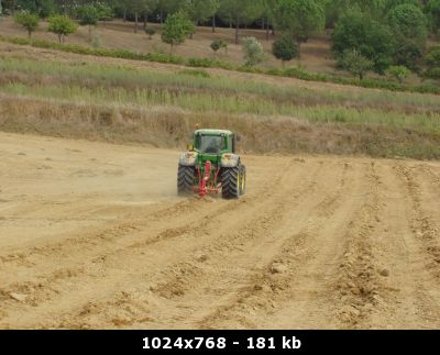

Nuovi impianti di frutteti e vigneti in alternativa allo scasso: Ripuntatura a 90-100 cm, letamazione, aratura a 40 cm per interrare il letame, preparazione del letto di trapianto.
In mezzo ai filari dei vigneti soprattutto in terreni argillosi e asfittici spesso viene utilizzato a una profondità di circa 50-60 cm per facilitare il drenaggio dell'acqua.
In azienda quando coltivavamo le barbabietole veniva utilizzato per la lavorazione a 2 strati: Riputantatura a 80 cm e aratura a 35-40 cm anzichè l'aratura tradizione a 50 e più cm.
Oggi che non seminaniamo più le barbabietole causa chiusura zuccherificio, lo utilizziamo ogni 3 anni nei terreni dreanati, per arieggiare il terreno in profondità nelle vicinanze dei dreni (dreni a profondità di 95 cm) rippatura a circa 75 cm, in questo modo elimianiamo anche la suola di lavorazione che si forma con le ripetutute arature.

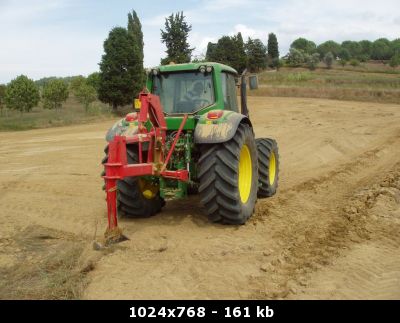

In azienda abbiamo un Riputatore monoancora con sistema di sicurezza idraulico Rossetto, il sistema idraulico ha una valvola di sicurezza che se a profondità elevate l'ancora trova sassi o qualiasi altro "intoppo" il pistone si allunga e non si hanno problemi di rotture, o dover cambiare buloni di sicurezza.
L'ancora ha 3 posizioni di profondità e può arrivare a 120 cm di profondità massima.
Per quanto riguarda la potenza assorbita diciamo che varia molto in base al tipo di terreno e alla profondità. Su terreno sabbioso e fino a 70-80 cm un monoancora si può tirare anche con meno di 100 cv, ma se si va su terreno argilloso e si vuole andare oltre al metro beh allora possono diventare pochi anche 200 cv.
In commercio vi sono da 1, 2, 3 fino a 5 ancore per gli over 400 cv.
