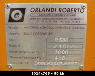

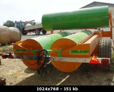

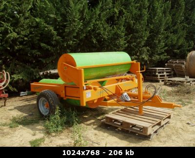

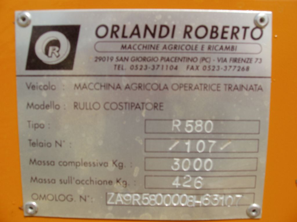

Esempio di rullo liscio ecco il nostro Orlandi R 580:
Apertura idraulica azionabile dal posto di guida;
Doppio snodo per autolivellamento;
Possibilità di riempimento rullo;
Telaio in acciaio C45;
Diametro rullo mm 610
Peso a vuoto 1560 kg
Peso a pieno 3000 kg
Larghezza di lavoro 5,80 metri.
Ecco la procedura per l'apertura:
1) levare il portafanali posteriore che ha la funzione di blocco per i trasporti stradali
2) allungare il pistone idraulico per un paio di cm
3) andare a in retromarcia per far aprire le sezioni laterali
4) allungare tutto il pistone per andare in posizione di lavoro.
Perchè abbiamo preso un rullo liscio e non un cambridge? Lo useremo per passare il terreno prima della semina della colza e dell'erba medica, l'operazione verrà fatta sempre prima della semina, per uniformare e ridurre la sofficità del terreno in modo che la seminatrice sia più precisa nella profondità di semina. La gran parte dei terreni che lavoriamo ha un'elevata percentuale di limo quindi tende facilemente a creare crosta superficiale per questo comunque in post semina non lo usiamo mai, quindi abbiamo preferito risparmiare qualcosa, prenderlo liscio e più largo.

anche un mio carissimo amico ha un rullo identico al tuo ed è contentissimo del lavoro che svolge soprattutto per il fatto che essendo diviso in tre pezzi se becchi un sasso in un rullo non salta tutto il rullo ma solo quello colpito a differenza dei rulli in linea.
Bell'acquisto!!
