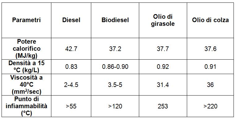

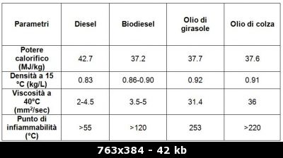

Le proprietà caratteristiche come la densità e il punto di infiammabilità sono dei valori fissi, dipendenti dal tipo di seme impegnato per l’ottenimento dell’olio. Le proprietà variabili sono influenzate da alcuni fattori: condizioni di coltura e di raccolta, la qualità del seme, il processo di trasformazione e l’immagazzinamento.
Le principali, caratteristiche degli oli grezzi, riassunte in tabella , evidenziano innanzitutto che essi hanno una viscosità fino a 20 volte maggiore del gasolio e un punto di infiammabilità nettamente più elevato (circa 220°C), oltre a una tendenza alla polimerizzazione, legata all’ossidazione o all’azione termica, inoltre una composizione ricca di ossigeno: se questa caratteristica è garanzia di una migliore combustione (si ricorda che la combustione è una reazione chimica che richiede la presenza dell’ossigeno), da un altro punto di vista è indice di una minore capacità di produrre energia, capacità che dipende dalla concentrazione di carbonio e di idrogeno.
Infatti, la tabella mostra che il potere calorifico degli oli grezzi è più basso di quello di un gasolio.
Un’altra caratteristica fisica importante è la viscosità, legata alla possibilità di iniezione del combustibile nella camera di combustione dei motori diesel. Gli oli grezzi sono molto viscosi perché composti da lunghissime molecole che ostacolano lo scorrimento delle une sulle altre; ciò comporta una cattiva nebulizzazione nella camera di combustione e quindi una cattiva combustione.
Parametri
Caratteristiche energetiche e fisico-chimiche dell’olio vegetale. (Fonte Informatore Agrario 09/2007).

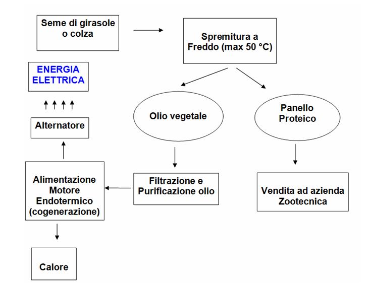

All’interno della microfiliera sono compresi tutti i passaggi produttivi fino al prodotto finito: l’energia:
1) La produzione dei semi di girasole e/o colza.
2) L’estrazione, presso il centro di raccolta dell’azienda dell’olio vegetale, e del relativo panello.
3) L’alimentazione del modulo di microcogenerazione, connesso alla rete elettrica MT con l’olio vegetale prodotto in azienda.
4) Il panello d’estrazione potrà essere destinato all’alimentazione animale, o venduto sul mercato.
Schema riassuntivo
