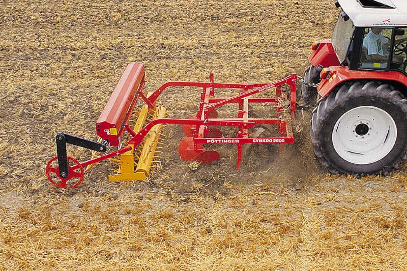

Filippo B Inviato 16 Marzo 2009 Inviato 16 Marzo 2009 Qualcuno ha mai visto Grubber con seminatrice da sovescio abbinata? Parlo della macchina Pottinger ( http://www.poettinger.at/img/landtechnik/collection/grubber/synkro_2600.jpg ) , visto che il sovescio comincia a prendere piede anche in campo aperto, che sia un cantiere da iniziare a valutare? Cita
valtra Inviato 2 Aprile 2009 Inviato 2 Aprile 2009 dopo le prime prove col grubber sincro poettinger poso dire di essere rimasto stupefatto dal lavoro che fa questo attrezzoottimo sbriciolamento ,livellamento,trattamento dei residui ,nei terreni più leggeri con un solo passaggio è possibile seminareun 'altra cosa mi stupisce;il miglior scolo dell'acqua rispetto al terreno arato,ho infatti notato la differenza,dopo le piogge di questi giorni,in un campo per metà arato e per metà passato con il grubber;nel campo arato ci sono notevoli zone con acqua in superficie nessuna pozzanghera nemmeno sul fondo del campo nella parte passata col grubber Cita

puntoluce Inviato 11 Giugno 2009 Inviato 11 Giugno 2009 (modificato) una domanda per dante: producete attrezzi combinati della tipologia del vulcano di rossetto o syncro di pottinger? se si, potresti mettere qualche foto? è una tipologia di attrezzo che mi intriga parecchio sia per un primo passaggio sulle stoppie che per il ripasso Modificato 22 Giugno 2009 da Filippo B spostato da discussione "coltivatori combinati" Cita
DanteMacchine Inviato 22 Giugno 2009 Inviato 22 Giugno 2009 una domanda per dante: producete attrezzi combinati della tipologia del vulcano di rossetto o syncro di pottinger? se si, potresti mettere qualche foto? è una tipologia di attrezzo che mi intriga parecchio sia per un primo passaggio sulle stoppie che per il ripasso Ciao Puntoluce! La nostra macchina è l’X 300/400 o SPX 400/500/600. A differenza delle macchine che hai menzionato, noi siamo un po’ più lunghi, ma riusciamo a lavorare su QUALSIASI quantità e tipologia di residuo (sorgo, mais, ecc.). PROVARE PER CREDERE... Ecco l'X300 E l'X400 Cita
DjRudy Inviato 22 Giugno 2009 Autore Inviato 22 Giugno 2009 (modificato) Ciao Puntoluce! La nostra macchina è l’X 300/400 o SPX 400/500/600. A differenza delle macchine che hai menzionato, noi siamo un po’ più lunghi, ma riusciamo a lavorare su QUALSIASI quantità e tipologia di residuo (sorgo, mais, ecc.). PROVARE PER CREDERE... Belle macchine! Difficilmente macchine come vulcano, o ancora di più il syncro hanno problemi a lavorare su quantità elevate di residuo (compreso sorgo e mais da 150 q.li-ha) infatti il problema non sussiste grazie all'elevata luce da terra delle ancore (almeno 80-90 cm), in più per migliorare lo scarico dei residui e il livellamento del terreno di solito le ancore dei grubber sono montati su molle o sistemi idropneumatici. Sulla vostra macchina qual'è la luce da terra? Sono disponibili sistemi a molla per le ancore? Modificato 22 Giugno 2009 da DjRudy Cita

puntoluce Inviato 22 Giugno 2009 Inviato 22 Giugno 2009 devo dire, macchine molto interessanti.... qualche quesito: quanto pesano il 4 e il 5 metri? l'interasse dei dischi? come si regola la profondità dei dischi nelle sezioni pieghevoli? oltre al rullo della foto (hai altre foto del rullo?) ne puoi montare altri (spuntoni, paker ecc...)? mi par di vedere che i vomeri esterni hanno una curvatura verso l'interno, vedo bene? monti solo il bullone dei sicurezza o anche sicurezze a molle o idropneumatiche? la profondita di lavoro si regola con il pistone che ripiega il rullo in avanti? dj, il goizin che ho provato si intasava in presenza di residui lunghi o erba molto intricata tipo velucchio. Cita
DjRudy Inviato 22 Giugno 2009 Autore Inviato 22 Giugno 2009 (modificato) dj, il goizin che ho provato si intasava in presenza di residui lunghi o erba molto intricata tipo velucchio. Si parla di residui colturali di sorgo, mais, paglie ecc, in questi casi qualsiasi grubber fatto decentemente (Goizin compreso) non ha certo problemi di intasamento. Con le infestanti ad accrescimento plagiotropo (velucchio, correggiola ecc) tutti i coltivatori (grubber compresi) hanno grossi problemi, sicuramente i dischi anteriori migliorano la situazione, ma se vi è un'elevata infestazione anche con i dischi davanti alle ancore si risolve poco, in questi casi gli unici attrezzi che funzionano sono gli erpici a dischi tradizionali. Stessa cosa in caso di infestanti molto alte (oltre 1 metro di altezza) graminacee, anche qui i dischi davanti alle ancore fanno ben poco e il grubber si intasa comunque, ma ripeto gli ultimi due casi descritti sono casi limite che si possono tranquillamente evitare anticipando l'intervento (in modo da ridurre l'altezza delle graminacee o lo sviluppo delle plagiotrope) oppure utilizzando un altra attrezzatura. Sempre riguardo ai dischi anteriori, sono certamente utili con elevata quantità di residui di sorgo o mais, in quanto sminuzzano maggiormente i residui colturali, ma quasi inutili per la rottura delle stoppie di grano o per il ripasso sul lavorato. mi par di vedere che i vomeri esterni hanno una curvatura verso l'interno, vedo bene? Si vedi bene sono fatti così perchè (come altri grubber) non hanno gli ultimi dischi esterni (destro e sinistro presenti invece nel Goizin che avevi in prova) per cui per evitare che il terreno non venga ben livellato i vomeri esterni hanno la curvatura verso l'interno, in questo modo si simula l'effetto del disco che manca. come si regola la profondità dei dischi nelle sezioni pieghevoli? oltre al rullo della foto (hai altre foto del rullo?) ne puoi montare altri (spuntoni, paker ecc...)? mi par di vedere che i vomeri esterni hanno una curvatura verso l'interno, vedo bene? A queste domande poste dall'amico puntoluce aggiungo: perchè non avete ritenuto necessaria anche la regolazione dell'inclinazione dei dischi? La macchina da 4 metri richiude a 2,5 o 3 metri? Modificato 22 Giugno 2009 da DjRudy Cita
