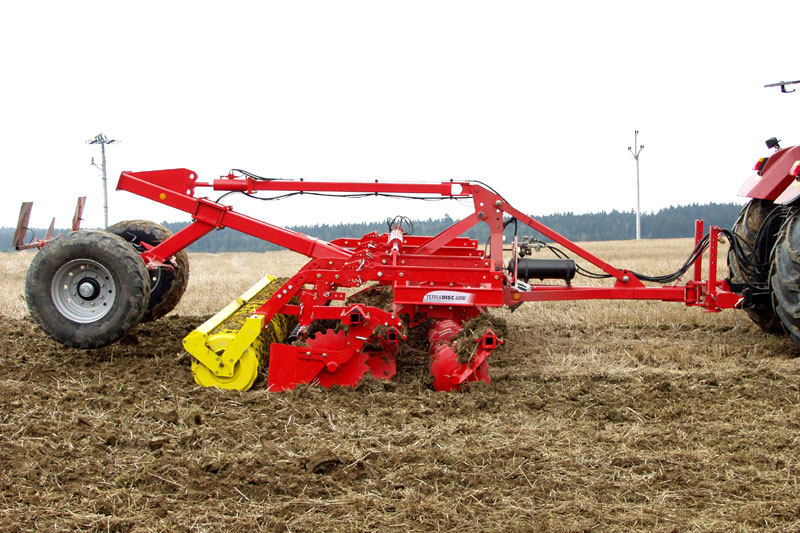

Ai normali erpici a dischi con sezioni a V o X negli ultimi anni si è affiancata una nuova versione caratterizzata da dischi indipendenti, nei quali i dischi, folli, sono collegati singolarmente ad una barra perpendicolare alla direzione di avanzamento.
Rispetto agli erpici a dischi convenzionali offrono un minor ingombro longitudinale in quanto sono disposti su due linee perpendicolari alla direzione di avanzamento.
L’inclinazione necessaria per poter lavorare il terreno, non è, quindi, fornita dall’inclinazione dell’asse come nei convezionali, ma determinata a livello del supporto di collegamento. Il disco, infatti, è collegato al trave di sostegno mediante un supporto rigido, ed in questo caso l’aggancio prevede: o l’interposizione di 4 silent block (sistema più diffuso) , oppure mediante un supporto elastico dotato di una doppia spirale (sistema ad esempio montato sul Gaspardo UFO).
Entrambi i sistemi, anche se quest’ultimo in modo più efficiente, consentono al disco di modificare la sua posizione nel caso incontro un ostacolo, preservando la sua integrità.

I dischi di diametro variabile da 400 a 600 mm possono essere caratterizzati da un profilo liscio, o dentato (il più usato) questi ulitmi sono in grado di aggredire con maggiore efficaia il resido colturare rispetto ai lisci e per questo vengono privilegiati nelle attrezzature destinate alle minime lavorazioni.
Per una penetrazione ottimale, mediamente il peso del carrier è stato calcolato in circa 8-10 quintali a metro lineare di lavoro.
Sui modelli grandi, trainati e pieghevoli, il peso della macchina stesso basta per la lavorazione, sui modelli da 3 metri, invece, viene consigliata l'adozione di una zavorra, di modo da portare il peso totale a circa 24-25 quintali.
Normalmente dietro alle due file di dischi sono presenti uno o più rulli. Di seguito le tipologie più comuni:

Le varie ditte costruttrici propongono di solito due linee di prodotti: linea portata con carrier da 3 a 6 metri portati al sollevatore ripiegabili idraulicamente per il trasporto su strada, linea trainata con modelli che in alcuni casi arrivano fino a 12 metri di fronte di lavoro.
Vicino a casa mia nell'ottobre 2007 è stata fatta la prova del'UFO Gaspardo versione da 4 metri con rullo gabbia trainato da circa 40q.li di peso.
Prova effettuata con un Fendt 930 e devo dire che lavorava bene, (questo particolare Carrier ha il vantaggio di avere ogni disco montato su molla, quindi scarica molto di più l'erba in caso di elevata quantità di biomassa da interrare, altri Carrier con dischi montati su silent block tendono a ingolfarsi con elevata quantità di residuo colturale).
Prova su terreno limoso in tempera, velocità tra i 15 e i 20 km/h.
Su terreno sodo: con manto erboso denso ma non molto alto, profondità di lavoro massima 15 cm, 70-80 % di interramento dei residui.
Su arato: ottimo affinamento e spianamento del terreno.
