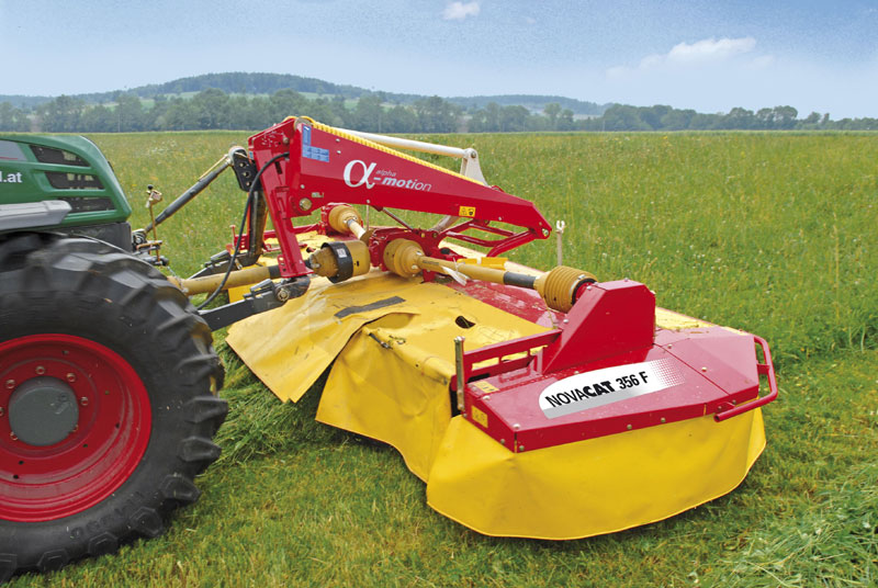

936 VALE Inviato 20 Febbraio 2009 Inviato 20 Febbraio 2009 nessuo conosce le falciatrci poettinger alpha motion,come vanno ? da noi ce ne una ,ma non l'ho ancora vista lavorare per cui non so come svolge il suo lavoro. un'altra cosa,come vanno le falciatriciacondizionatrici anteriori della krone,hanno solo il movimento laterale o come la pottinger,quali delle due è meglio? infine forse l'avete già discusso meglio:cheazz::cheazz::cheazz: la falciatrice anteriore posteriore o trainata ? grazie :asd: come resa oraria sono tutte uguali o no . Cita
RobertinoTrattorista Inviato 20 Febbraio 2009 Inviato 20 Febbraio 2009 Bhè il fatto dell'articolazione di Pottinger è nettamente superiore al resto,la resta è influenzata dal fatto che sia presente o no un condizionatore e penso che lavorando in combinata sarebbero meglio due falciatrici a sollevatore (come il mio terzista) tanto il trattore deve avere una giusta potenza e non ha problemi per il sollevatore,ma più che altro si fanno manovre migliori e più rapide. Cita

sten Inviato 20 Febbraio 2009 Inviato 20 Febbraio 2009 (modificato) C'è sia Kuhn che le fa (ex Roc Ufo) e pottinger,tutte e due in retroversa.La cosa differente tra le due è che la prima è un unico blocco che poi in trasporto si divide in 2,la seconda è invece articolata in 3 pezzi simile a quella di Paolo.C'è anche un altra marca che le fa ma non ricordo il nome... ...aggiungo che la poettinger ha la possibilita di usare l'elemento centrale sia in retroverso sia agganciandola normalmente al sollevatore anteriore,..cosi' anche non disponendo di un trattore con guida retroversa,si puo' utilizzare tutte e tre le falciatrici,...anche se all'anteriore si perde in visibilita',...ma si guadagna in distribuzione del peso,...un mio collega possiede il trio delle poettinger che utilizza accoppiate ad un jd7920...impressionante al lavoro,..davvero... anche lely con la serie splendimo le costruisce,...tra le sue particolarita' la trasmissione del moto ai dischi di taglio avviene tramite coppia conica di ingranaggi, e non come la maggioranza con ingranaggi in cascata controrotanti,..a giudizio del costruttore l'assorbimento di potenza risulta inferiore di circa il 20% rispetto alla soluzione tradizionale... Modificato 20 Febbraio 2009 da sten aggiunta caratteristiche lely... Cita

936 VALE Inviato 13 Marzo 2009 Inviato 13 Marzo 2009 per la potenza non ho problemi,ho un jd 6610 e un silver 90 falcio circa 30 ettari di loietto misto a trifoglio e 10 di medica che falcio 3 volte fai attenzione perchè le due coltivazioni non vanno d'accordo perchè per il loietto dovresti avere un condizionatore a flagelli,mentre per la medica a rulli se no addio foglie,la macchina che ho sentito parlare che va bene per entrambi è la poettinger novacat con condizionatore a flagelli che si puo regolare l'intensità di condizionamento,per le altre non so. Cita
Angelillo Inviato 14 Marzo 2009 Autore Inviato 14 Marzo 2009 fai attenzione perchè le due coltivazioni non vanno d'accordo perchè per il loietto dovresti avere un condizionatore a flagelli,mentre per la medica a rulli se no addio foglie,la macchina che ho sentito parlare che va bene per entrambi è la poettinger novacat con condizionatore a flagelli che si puo regolare l'intensità di condizionamento,per le altre non so. Questa mi piace! E se prendesse, come fan tutti, il condizionatore a rulli? Che problemi avrebbe a fare loietto?:cheazz: Cita
Toxi 82 Inviato 14 Marzo 2009 Inviato 14 Marzo 2009 Questa mi piace! E se prendesse, come fan tutti, il condizionatore a rulli? Che problemi avrebbe a fare loietto?:cheazz: Era la mia stessa domanda che avrei fatto:asd::asd::asd: anche perchè metto circa 20 ettari a loiessa ma la mia Vicon R 8.32 non mi ha mai bestemiato dietro a dirla tutta.... ed è a rulli in gomma....:fiufiu::fiufiu: Cita
936 VALE Inviato 14 Marzo 2009 Inviato 14 Marzo 2009 Era la mia stessa domanda che avrei fatto:asd::asd::asd: anche perchè metto circa 20 ettari a loiessa ma la mia Vicon R 8.32 non mi ha mai bestemiato dietro a dirla tutta.... ed è a rulli in gomma....:fiufiu::fiufiu: mi sembra ch nei post precedenti si sia parlato di questi due sitemi,una volta si dicono delle cose e un'altra si cambia Cita
