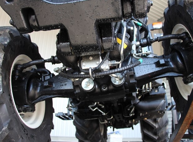

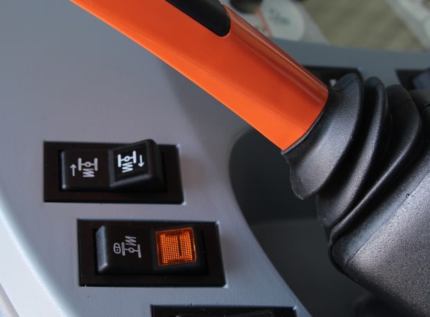

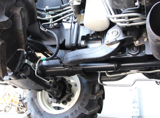

silvio.8r Inviato 19 Marzo 2020 Condividi Inviato 19 Marzo 2020 Il 13/3/2020 Alle 12:21, Frio87 ha scritto: Qualcuno ha qualche informazione in più sul ponte sospeso terraglide? Inviato dal mio LG-M700 utilizzando Tapatalk New Holland spinge molto su un dettaglio fondamentale: la sospensione è SEMI-ATTIVA, e non passiva. In altre parole, non è un semplice ammortizzatore che smorza le asperità dei terreni con l'utilizzo di un semplice a accumulatore, ma un sistema intelligente che modula il comportamento della sospensione in funzione delle condizioni di lavoro. Da qui, la possibilità di avere diversi vantaggi: - antibeccheggio; - sistema di controllo del carico; - sistema anti rollio; - sistema Ride Mode. L' intero sistema è stato tirato giù prendendo spunto dalla sospensione del T7 HD (supporto con culla e longheroni da fulcro al centro macchina). Sembra un assale fatto per restare, non una soluzione temporanea da rimaneggiare in seguito. 2 Cita Link al commento Condividi su altri siti Altre opzioni di condivisione...
BoscoX Inviato 19 Marzo 2020 Condividi Inviato 19 Marzo 2020 Fonte: https://www.entraid.com/articles/tracteurs-specialises-new-holland-t4-suspension-de-pont 1 Cita Link al commento Condividi su altri siti Altre opzioni di condivisione...
