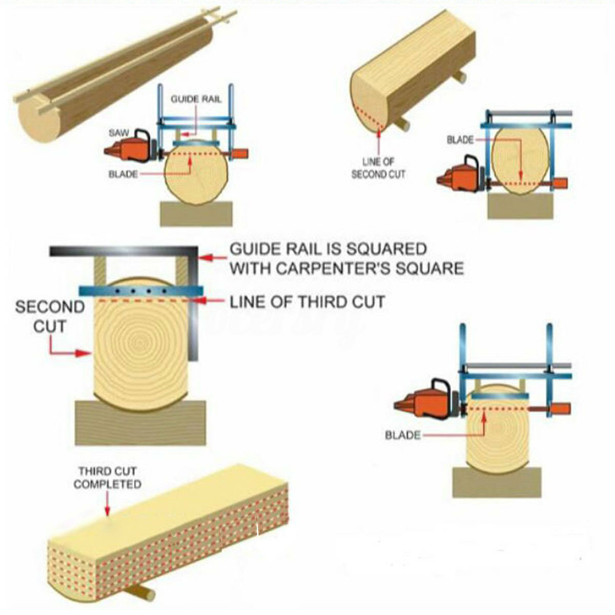

ciao, scusatemi se vi disturbo, su D max credo di avere visto, che dei boscaioli, per realizzare travi e tavole sui cantieri impervi, invece di far pervenire il legname semilavorato assi tavole travi e simili, usano i tronchi abbattuti  nei siti e tramite motoseghe opportunamente  attrezzate, realizzano sul luogo cio che piu gli occorre. cosa pensate di questa pratica, come si chiama il congegno che trasforma la motosega in dispositivo per squadrare i tronchi? qualcuno di voi le usa cosa ne pensa? si abbattono i costi di trasporto credo

La lama della motosega comsuma molto leglio, rende di pù le seghe a nastro, ce ce sono diverse in zona ma non tagliano bene quanto il nastro e scalda molto motore e lama.

grazie per il chiarimento , li ho visti in un programma di boscaioli americani. arrivavano nel bosco con pochi attrezzi e realizzavano delle costruzioni con quello che trovavano
Best Chainsaw Mills - Perfect For Hobbyists & Homeowners

Le segherie portatilo sono con lama a nastro non catena e sono quasi come una vera segheria perchè in campo agricolo non c'è più nessuno che taglia le assi, i vecchi falegnami a tutto tondo ormai si comprano anche assi di rovere non più aitoprodotte. Spariti certi servizi.
