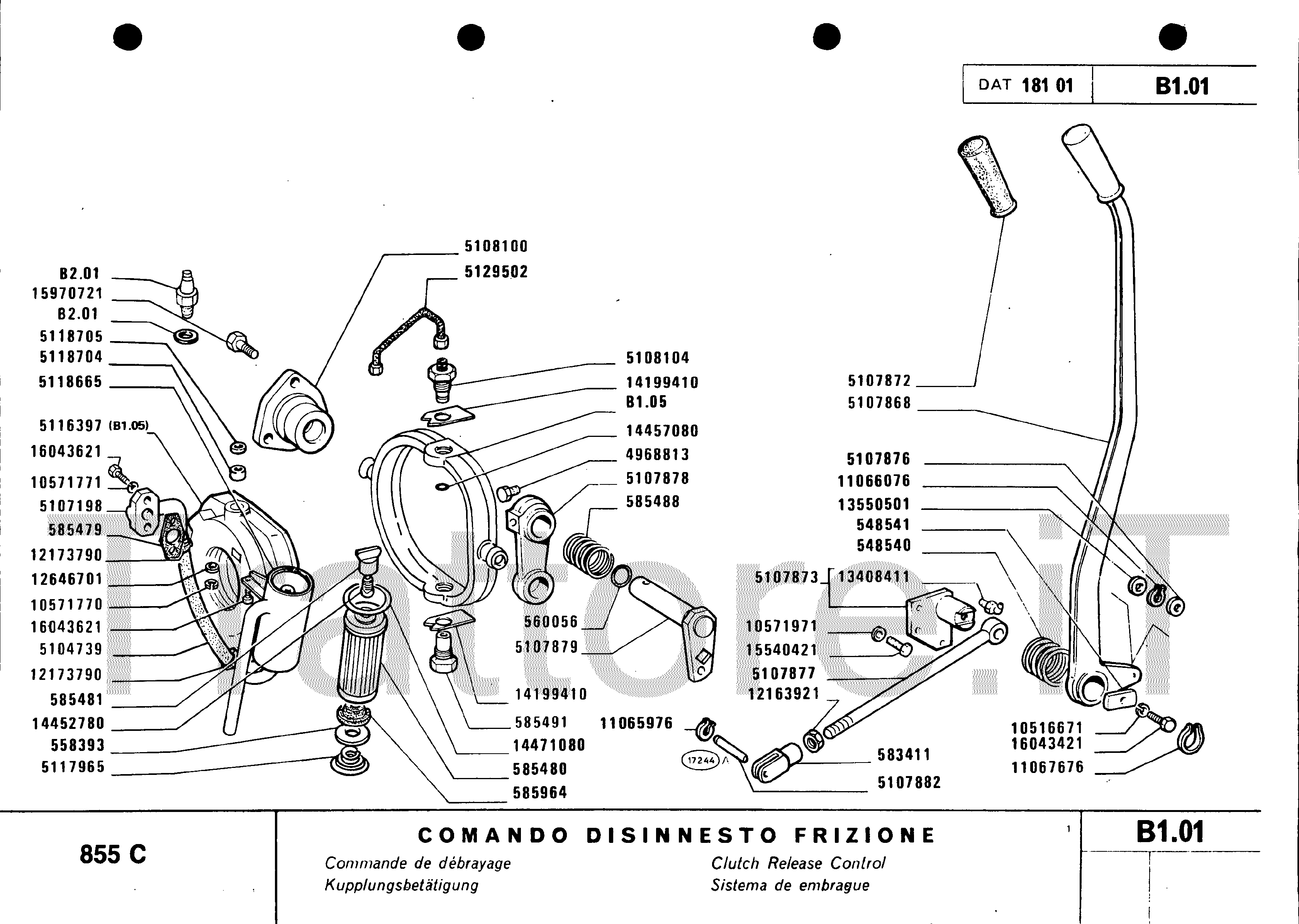

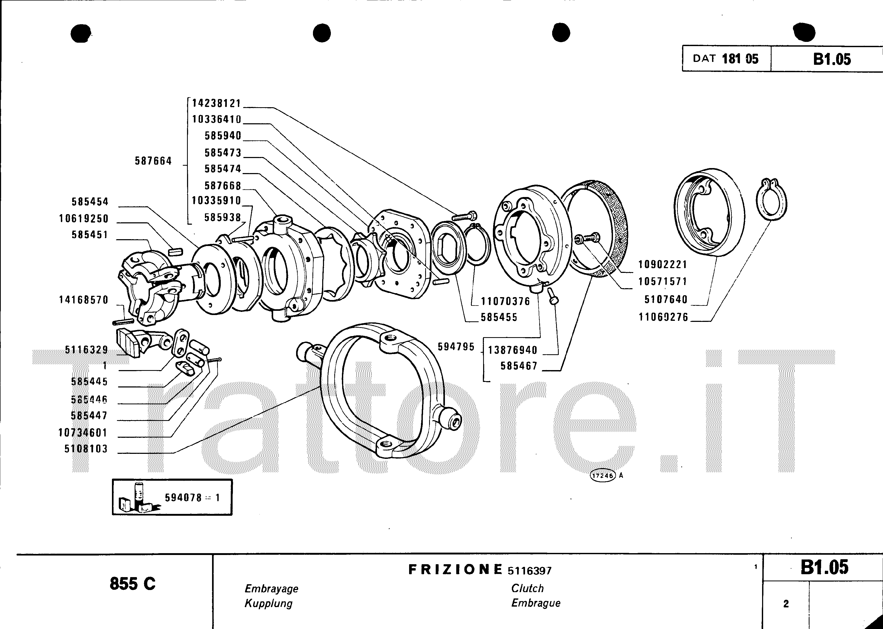

snikola Inviato 4 Ottobre 2020 Autore Inviato 4 Ottobre 2020 (modificato) Il 21/9/2020 Alle 10:53, Contadino 92 ha scritto: Si.. sono rimasto a piedi nel campo mentre lavoravo sempre a 4500 ore oltre che con l aratro lo uso con trincia e non avendo la doppia frizione si consuma anche se è a bagno d olio... a proposito di frizione ieri ho fatto la manutenzione per cambiare olio e cartuccia ,non era stata mai fatta perche il vecchio proprietario sconosceva proprio la cosa, ma hai me grande sorpresa il porta filtro ha la staffa di fissaggio rotta quindi tubo che va alla pompa pure rotto, deduco che la frizione si lubrifica per sbattimento la pompa pure rotta e sono dolori perche per sostituirla bisogna dividere la macchina un bel guaio .cosa mi consigli di fare visto che il trattore ha tutti questi hanni la pompa costa 360 euro ma non so quando puo incidere la manodopera Modificato 4 Ottobre 2020 da snikola Cita
Contadino 92 Inviato 5 Ottobre 2020 Inviato 5 Ottobre 2020 14 ore fa, snikola ha scritto: a proposito di frizione ieri ho fatto la manutenzione per cambiare olio e cartuccia ,non era stata mai fatta perche il vecchio proprietario sconosceva proprio la cosa, ma hai me grande sorpresa il porta filtro ha la staffa di fissaggio rotta quindi tubo che va alla pompa pure rotto, deduco che la frizione si lubrifica per sbattimento la pompa pure rotta e sono dolori perche per sostituirla bisogna dividere la macchina un bel guaio .cosa mi consigli di fare visto che il trattore ha tutti questi hanni la pompa costa 360 euro ma non so quando puo incidere la manodopera Ma il tuo ha la cartuccia? E dove ce la? La frizione si lubrifica per sbattimento e la pompa si trova all interno della scatola della frizione immersa nell olio... anche la mia pompa era rotta la staffa e quando ho aperto il coperchio sotto mi è venuta via con l olio... ora non mi ricordo se per sostituire la pompa e necessario aprire la macchina o si sostituisce dal coperchio sotto che è bello grande quindi ci si lavora bene.. Cita
gianluca Inviato 5 Ottobre 2020 Inviato 5 Ottobre 2020 Non sono sicuro che sia proprio uguale ma io sulla mia fl6 con frizione centrale a bagno d'olio ho cambiato la pompa da sotto, perchè la botola è grande come dice Contadino 92, il motore è om e credo sia simile, ma correggetemi se sbaglio... Cita
snikola Inviato 5 Ottobre 2020 Autore Inviato 5 Ottobre 2020 9 ore fa, Contadino 92 ha scritto: Ma il tuo ha la cartuccia? E dove ce la? La frizione si lubrifica per sbattimento e la pompa si trova all interno della scatola della frizione immersa nell olio... anche la mia pompa era rotta la staffa e quando ho aperto il coperchio sotto mi è venuta via con l olio... ora non mi ricordo se per sostituire la pompa e necessario aprire la macchina o si sostituisce dal coperchio sotto che è bello grande quindi ci si lavora bene.. domani vado dal ricambista mi fa fare una foto al particolare cosi vedo se la posso sostituire dal sotto Cita
snikola Inviato 8 Ottobre 2020 Autore Inviato 8 Ottobre 2020 Il 5/10/2020 Alle 17:57, gianluca ha scritto: Non sono sicuro che sia proprio uguale ma io sulla mia fl6 con frizione centrale a bagno d'olio ho cambiato la pompa da sotto, perchè la botola è grande come dice Contadino 92, il motore è om e credo sia simile, ma correggetemi se sbaglio... Il 5/10/2020 Alle 17:57, gianluca ha scritto: Non sono sicuro che sia proprio uguale ma io sulla mia fl6 con frizione centrale a bagno d'olio ho cambiato la pompa da sotto, perchè la botola è grande come dice Contadino 92, il motore è om e credo sia simile, ma correggetemi se sbaglio... ma scusate la pompa mi sembra inserita nell'albero se non si apre a metta la macchina come fa ad uscire e a inserire la nuova Il 5/10/2020 Alle 17:57, gianluca ha scritto: Non sono sicuro che sia proprio uguale ma io sulla mia fl6 con frizione centrale a bagno d'olio ho cambiato la pompa da sotto, perchè la botola è grande come dice Contadino 92, il motore è om e credo sia simile, ma correggetemi se sbaglio... Cita
Contadino 92 Inviato 9 Ottobre 2020 Inviato 9 Ottobre 2020 Il 8/10/2020 Alle 22:37, luca santolamazza ha scritto: se vi puo servire Non apre niente Cita
Contadino 92 Inviato 9 Ottobre 2020 Inviato 9 Ottobre 2020 Il 8/10/2020 Alle 18:22, snikola ha scritto: ma scusate la pompa mi sembra inserita nell'albero se non si apre a metta la macchina come fa ad uscire e a inserire la nuova Ora non ricordo bene e non ritrovo gli esplosi che avevo scaricato ma sono quasi sicuro che la pompa era immersa nell olio e funziona per sbattimento Cita
Contadino 92 Inviato 9 Ottobre 2020 Inviato 9 Ottobre 2020 Adesso, luca santolamazza ha scritto: e una foto Allora non si vede... Cita
