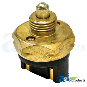

tenuta di iorio Inviato 30 Gennaio 2024 Inviato 30 Gennaio 2024 Salve, volevo mettere a norma il mio fiat 480 dt del 75 per quando concerne l'impianto elettrico. Non so come montare l'interrutore dell'avviamento per la marcia inserita. Sul coperchio del campio ho solo un foro con bullone. Occorre fare il foro ? Cita
superbilly1973 Inviato 30 Gennaio 2024 Inviato 30 Gennaio 2024 10 ore fa, tenuta di iorio ha scritto: Salve, volevo mettere a norma il mio fiat 480 dt del 75 per quando concerne l'impianto elettrico. Non so come montare l'interrutore dell'avviamento per la marcia inserita. Sul coperchio del campio ho solo un foro con bullone. Occorre fare il foro ? Cioè non hai l'interrutore che ti impedisce di accendere il mezzo con la marcia inserita? Strano perchè era di serie per trattori anche più vecchi del '75. Io ho un 480V e lo ha al posto di quel bullone. Devi poi fare passare i cavi dell'accensione. 1 Cita
Tiziano Inviato 30 Gennaio 2024 Inviato 30 Gennaio 2024 Ho buttato un occhio qua e la e ho notato che i 480 ante '73 non hanno l'inibitore avviamento con marcia innestata. Semmai devi mettere un interruttore sul pedale frizione, che lo impedisca quando il pedale è tutto su. Infatti i successivi serie 66 lo hanno sul pedale frizione. 2 Cita
tenuta di iorio Inviato 31 Gennaio 2024 Inviato 31 Gennaio 2024 10 ore fa, Tiziano ha scritto: Ho buttato un occhio qua e la e ho notato che i 480 ante '73 non hanno l'inibitore avviamento con marcia innestata. Semmai devi mettere un interruttore sul pedale frizione, che lo impedisca quando il pedale è tutto su. Infatti i successivi serie 66 lo hanno sul pedale frizione. Grazie, quindi lo posso mettere al posto del bullone controllando che con la marcia inserita/disinrita ci sia all'interno un meccanismo che attivi il pulsante, altrimenti lo metto sulla frizione, giusto ? Il trattore sul libretto e' scritto immatricolato dopo il 1975, lo preso di seconda mano, ha l'avviamento con il pulsante e l'arco i protezione bianco Fiat. Cita
Tiziano Inviato 31 Gennaio 2024 Inviato 31 Gennaio 2024 Il tappo che si vede in foto dovrebbe essere quello di rifornimento, l'interruttore in genere era davanti alla leva delle merce proprio per sfruttare il meccanismo dei "catenacci" inserimento ingranaggi; ad ogni modo sviti il tappo e osservi cosa c'è sotto. Io ho verificato due libretti uso/manut del 480 e in quello più vecchio, l'impianto elettrico non riporta nessun interruttore sul circuito comando teleruttore, mentre il più recente, sì. Se non hai nessuna predisposizione, l'unica soluzione è mettere l'interruttore sul pedale frizione. Cita
superbilly1973 Inviato 1 Febbraio 2024 Inviato 1 Febbraio 2024 11 ore fa, Tiziano ha scritto: Il tappo che si vede in foto dovrebbe essere quello di rifornimento, l'interruttore in genere era davanti alla leva delle merce proprio per sfruttare il meccanismo dei "catenacci" inserimento ingranaggi; ad ogni modo sviti il tappo e osservi cosa c'è sotto. Io ho verificato due libretti uso/manut del 480 e in quello più vecchio, l'impianto elettrico non riporta nessun interruttore sul circuito comando teleruttore, mentre il più recente, sì. Se non hai nessuna predisposizione, l'unica soluzione è mettere l'interruttore sul pedale frizione. Forse hai ragione. Il bullone è il tappo del cambio e l'interruttore andava messo dove c'è la predisposizione circolare a fianco. Evidentemente erano tirchi già da allora oppure lo hanno fatto in turchia, mi sembra , e ci hanno messo niente in più di quello che serviva per essere venduto. Il mio in prima immatricolazione era del '80 in effetti ed era fatto in italia. Cita
