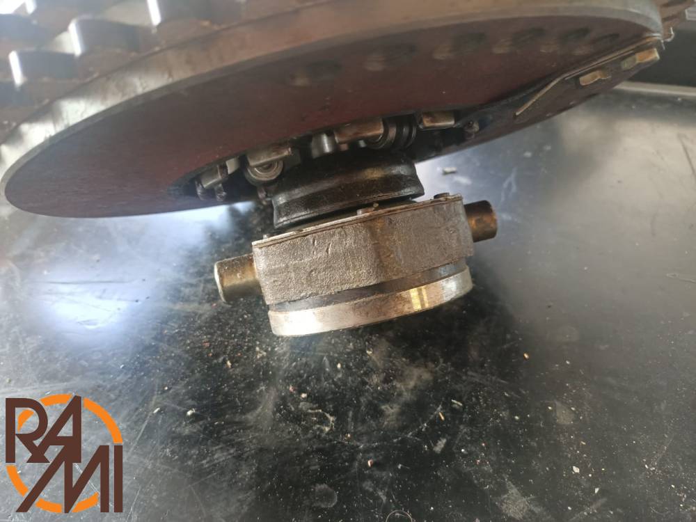

Ciao Albe605c, scusami se ti rispondo solo adesso.
Innanzitutto grazie per la risposta e dato che ci sono approfitto per chiederti un ulteriore delucidazione.
Ho aperto il vano ispezione della frizione d'innesto e ho portato la molla d'innesto in corrispondenza dell'apertura.
Adesso quello che non capisco è come fare a sollevare la molla essendo sprovvisto dell'apposito attrezzo? Cosa posso usare come sostituto per l'opera?
Posso svitare le due viti che ancorato la molla e così facendo spostare nell'intaglio successivo la molla?
Inoltre sto notando che la ghiera è fissa allo spingidisco e quando io muovo lo spingidisco la ghiera lo segue.
Come faccio a spostare la molla di arresto ghiera?
ti ringrazio per la disponibilità

Come vedi c'è una linguetta sottile di acciaio armonico che è bloccata da una leggermente più spessa, quest'ultima è montata a rovescio perché dovrebbe essere piegata con la "punta" verso il fuori.
ecco una foto: Linguetta frizione
Smonta le viti, verifica l'elasticità della linguetta armonica e ripiega in modo corretto l'altra linguetta e rimontata tutto.
Per la chiave prova a fabbricarne una a partire da un piattino di acciaio al carbonio, realizzi il dentino con la forma uguale a quella del manuale e delle dimensioni adeguate ad ingranale con la ghiera.
