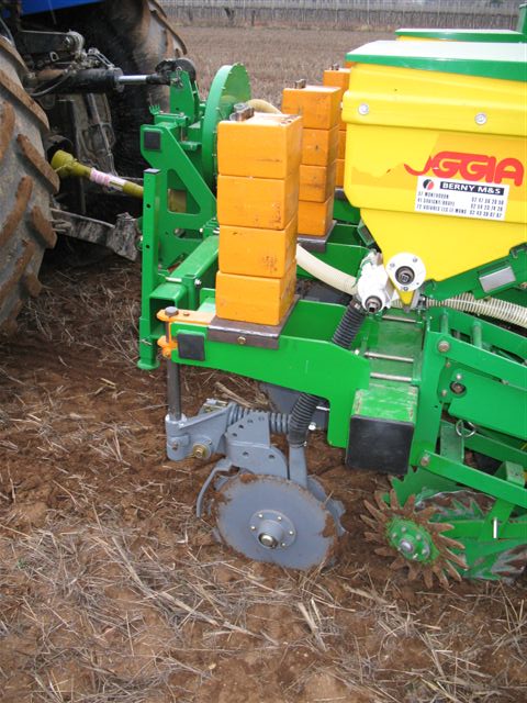

A cui si possono aggiungere i seguenti accessori per ottenere migliori risultati se si semina su sodo o su parecchi residui colturarli:
Stessi accessori si possono montare ad esempio sulla Kuhn Maxima, (molto simile alla MT).
Scheda tecnica Kuhn MAXIMA
