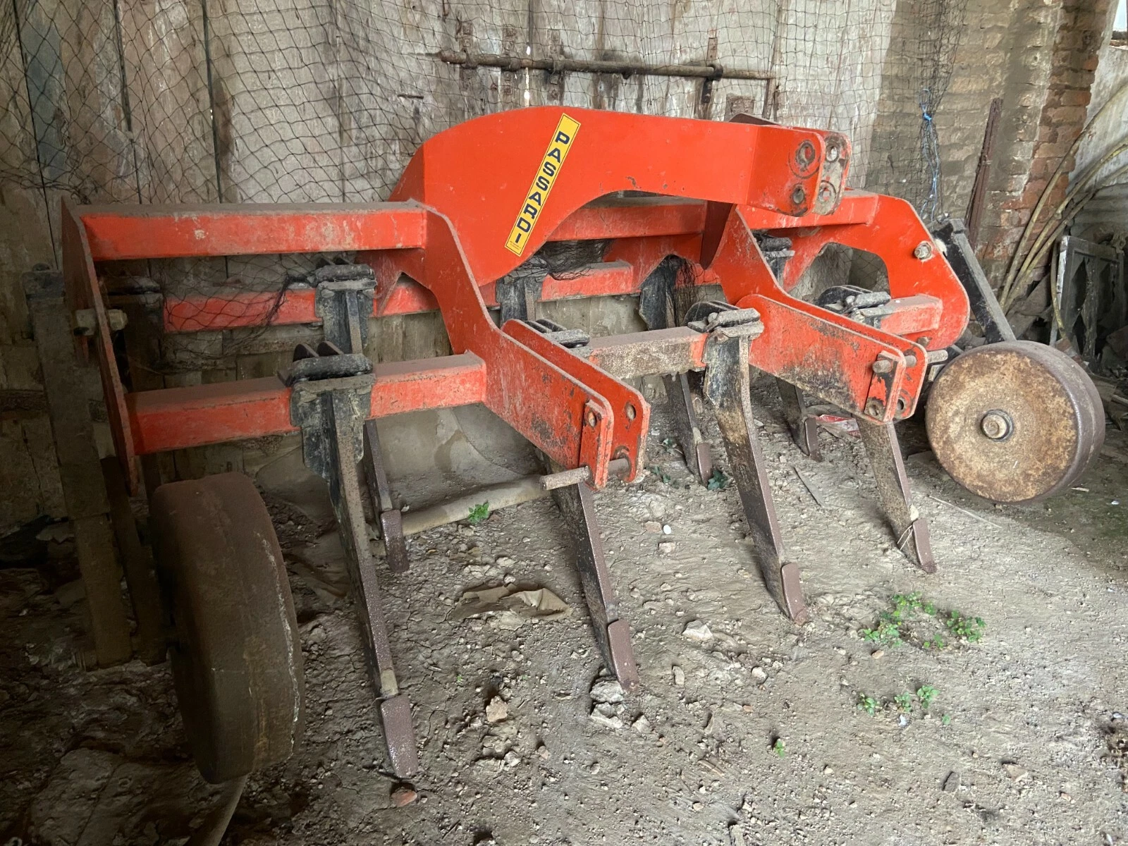

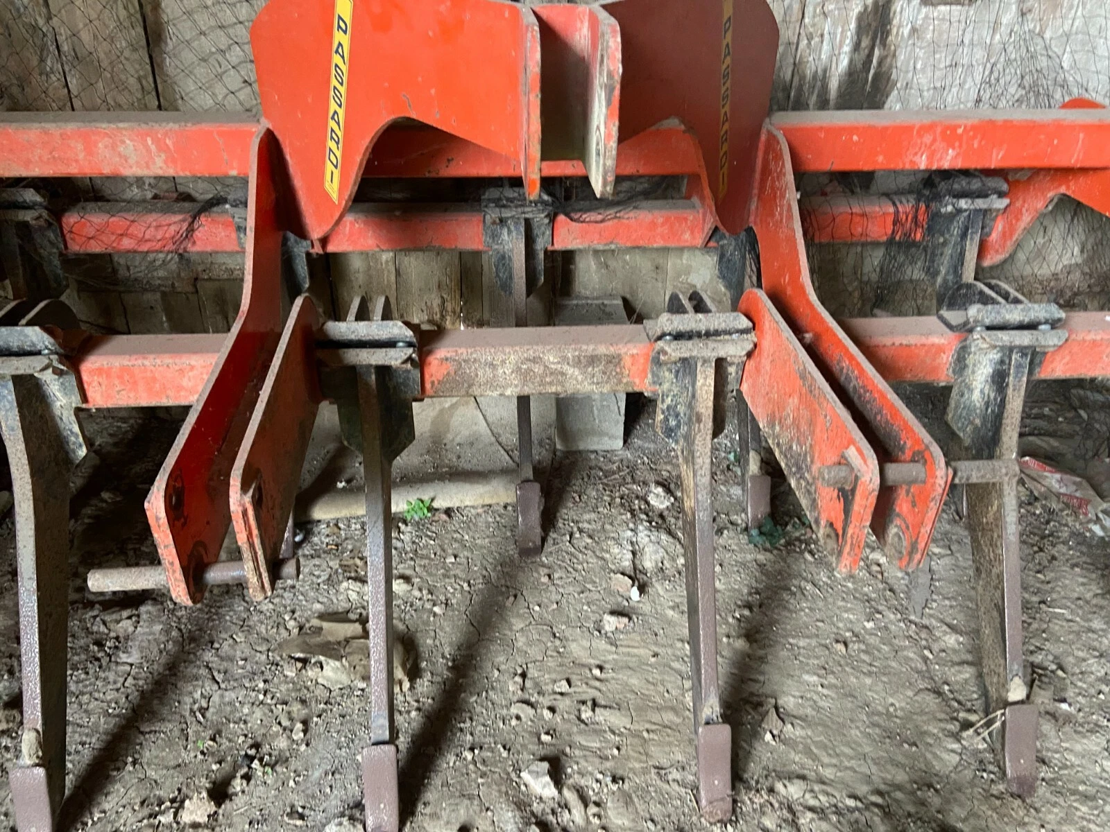

deaf file Inviato 10 Ottobre 2024 Inviato 10 Ottobre 2024 salve, non sono un agricoltore professionista ma per vari motivi frequento il mondo delle riparazioni "pesanti. frequentando un meccanico del settore, ho visto il tiller, come si usa, che differenza fra aratro tiller ripper, scusatemi se faccio confusione, quale il migliore attrezzo trainato o spinto per lavorare il terreno in base alla densità. grazie scusatemi se vi ho scocciato con questo quesito. Cita

superbilly1973 Inviato 11 Ottobre 2024 Inviato 11 Ottobre 2024 1 ora fa, deaf file ha scritto: grazie per il chiarimento, giusto appunto mi sono permesso di porre la domanda per fare chiarezza . grazie ancora Quello che io intendo per estirpatore ha ancore robuste, più piccole di quelle del ripper ovviamente e più dritte con zappetta a zampa d'oca in genere. Grosso modo come quello nella prima foto che hai postato. L'altro attrezzo e cioè il tiller, sarebbe meno robusto e con molle più ravvicinate e meno rigide. Non so perchè ma spesso la definizione è invertita e questo non lo so spiegare. Il frangizolle è una dischiera o meglio la serie di due dischiere che possono avere disegno a V o a X ma sono dischi dentati o lischi montati su tubolari e posono essere portate al sollevatore , le più leggere , oppure trainate e viaggiano su ruote in strada. Cita
