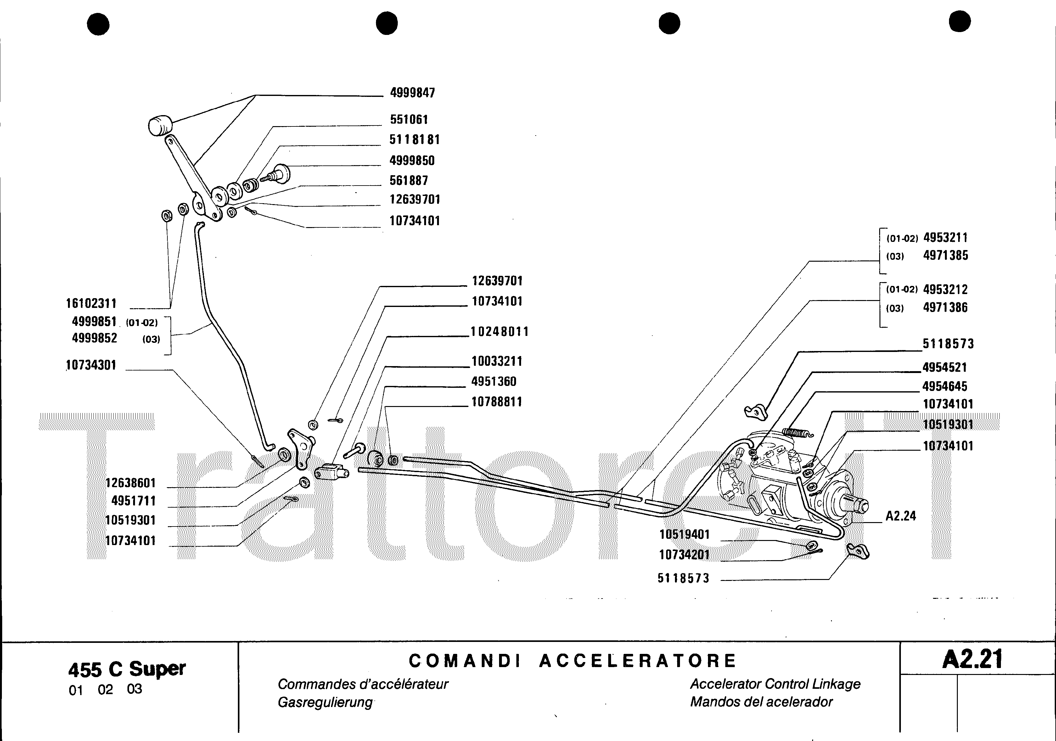

Albe605C Inviato 14 Settembre 2014 Condividi Inviato 14 Settembre 2014 (modificato) Ho la leva dell'acceleratore del 455 C (versione con asta a sezione circolare) e vorrei sapere quale era la sua curvatura originale, dato che a parer mio è "piegata" verso l'avanti. Alle volte mi si impiglia nella chioma degli alberi con conseguente forte accelerazione. Una foto sarebbe molto gradita. Grazie Modificato 14 Settembre 2014 da Albe605C Cita Link al commento Condividi su altri siti Altre opzioni di condivisione...

daniele74 Inviato 15 Settembre 2014 Condividi Inviato 15 Settembre 2014 http://www.trattore.com/imageonly/.%5Cimageonly%5Cfiat%5C%27tractor%5Cserie_455c_super%5Cpag.051-100%5Ctractor%20-%206031424703_0072.png parrebbe diritta............ Cita Link al commento Condividi su altri siti Altre opzioni di condivisione...

Albe605C Inviato 15 Settembre 2014 Condividi Inviato 15 Settembre 2014 Si è quella con sezione circolare delle leva. Dal catalogo sembra rettilinea ma lo è anche nella realtà? Cita Link al commento Condividi su altri siti Altre opzioni di condivisione...
ale83 Inviato 16 Settembre 2014 Condividi Inviato 16 Settembre 2014 sono andato a controllare, è piegata verso il basso, forma un angolo ottuso di circa 90+25-30° Cita Link al commento Condividi su altri siti Altre opzioni di condivisione...
Albe605C Inviato 16 Settembre 2014 Condividi Inviato 16 Settembre 2014 (modificato) Grazie. L'angolo di attacco l'ho controllato e quindi non ha subito modifiche. Mi sa che il problema sia più avanti lungo la leva. Ho trovato una foto della mia leva: Ho visto altre foto online e alcune l'hanno perfettamente rettilinea (come ho disegnata) e altre con una leggera curva nella posizione in cui è curvata la mia. Quale sarà la curvatura originale? Poi devo pensare come raddrizzarla... Modificato 16 Settembre 2014 da Albe605C Cita Link al commento Condividi su altri siti Altre opzioni di condivisione...
ale83 Inviato 16 Settembre 2014 Condividi Inviato 16 Settembre 2014 sicuramente è giusta la seconda, tutti quelli che ho visto sono così Cita Link al commento Condividi su altri siti Altre opzioni di condivisione...
Viruz84 Inviato 16 Settembre 2014 Condividi Inviato 16 Settembre 2014 anche nel mio 455c montagna la leva dell`acceleratore è dritta come nella seconda immagina (uguale al segno rosso). Cita Link al commento Condividi su altri siti Altre opzioni di condivisione...
